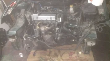

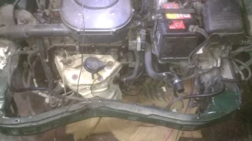

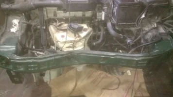

Auguri a tutti prima di tutto... allora ho eseguito il lavoro sulla mia auto un po incidentata e posso dirvi che ne sono rimasto contento... allora la traversa è saldata ai longheroni sopra e sotto, mediamente 4-5 punti sia sopra che sotto, ed è saldata ai due estremi, ovvero nell'angolo che si unisce al longherone. Per rimuoverlo ho trapanato con una punta da 8mm per il ferro, ed ho finito di farmi spazio con un cacciavite e martello se proprio non la foravo precisa, dopodichè l'ho saldata nei fori fatti e anche sul contorno esterno... la domanda dubbiosa è, ma reggerà? bhè pensando la traversa è stata saldata industralmente con l'appuntatrice, uno strumento che rende incandescente il metallo in quei punti e la salda senza altre leghe disciolte... io vi dico che la lamiera è sottilissima, difatti se stai poco più si fora subito con la saldatrice, io ho quella ad arco semplice, ma se in velocità, ho apportato del materiale nei fori fino a far diventare incadescente la nuova traversa segno che si sia attaccata in qualche modo... ho testato tutto tirandola con forza e reggeva... la traversa non è secondo me un pezzo fondamentale in caso di urto, serve solo a riparare il radiatore ad un primo urto, ma non per sicurezza globale, nel senso ammortizza l'urto scaricandola sui longheroni, ma non appartine al gruppo di barre indeformabili poste nell'auto per maggior sicurezza. Detto ciò nei giorni seguenti pensavo, bhè in caso di urto sicuramente regge che cmq è innestata nei lati, quindi se si preme verso il veicolo, tende a rimanere incastrata in un incidente, mentre il pensiero secondario è, e se occorre che mi trainino, se saldata male potrebbe staccarsi? e allora li ho pensato, ma una volta staccata la vecchia, la nuova la si potrebbe anche bullonare, dopotutto non penso ci sia differenza di tenuta, solo che la saldatura durante la produzione non costa nulla. Ora la mia è saldata e presto allegherò delle foto, ma l'idea è di aggiunegere dei perni soprattutto dal lato dov'è il tirante in caso di traino, in modo da stare supertranquilli, dopotutto molti carrozzieri non è che ragionamento facciano, anzi io mi son prevenuto saldando anche il bordo. Ancora auguri !!!

Ecco alcune foto, manca quella del montaggio finale che ho dimenticato di farla, ma prometto che come rismonto per sistemate i radiatori con quelli nuovi, le scatto e le posto subito, spero di riuscirlo a fare entro 1 settimana, tutto dipende dal tempo.
Per me è stato relativamente facile in quanto i longheroni non sono stati deformati, altrimenti chissà come si tiravano fuori senza attrezzi.

tipico lavoraccio infame, dove difficilmente un privato si cimenta a fare queste cose. Bravo!
Vedo quattro punti per lato di "puntatura" fatte dal robot (almeno verticalmente) e se hai rimontato la traversa nuova senza problemi, vuol dire che i longheroni sono ancora al loro posto.:)
ciao, complimenti come pensavo è un lavoro possibile da fare anche da soli, non lo farei su un'auto di un certo livello ma sulla mia Punto sicuramente e se possibile anche sull'Alfa 147, toglimi una curiosità, ma che auto hai?

Si ho una 188 1.2 8v vecchiotta su cui sto facendo le ossa ;-)... dopotutto il fire penso sia il miglior motore da smontare per imparare, e inoltre per quanto se ne dica, non mi ha mai lasciato a piedi. Sul profilo aggiungerò per domani tutte le info della mia auto, riguardo il lavoro posso dire che non è difficile, occorre solo il tempo, un trapano con punta per ferro HSS da 8mm, un cacciavite ed un martello. Ho letto precedentemente come fare per metterla perfettamente dritta, bhè siccome i laterali della traversa entrano nei longheroni, se questi non sono deformati basta inserirli e bloccare tutto, e tutto andrà a posto, ci si può sbagliare di 1-3mm al max, ma nulla che crei casino con il resto dell'assemblaggio. Riguardo il rivettare bhè, è un attrezzo che non ho ma che conosco, e penso che il rivetto non sia assolutamente paragonabile ad un bullone in acciaio, quindi voto no al rivetto.
Grazie per il complimento "bravo", ma un bravo va anche a tutti perchè solamente insieme confrontandosi ci si ottiene il meglio. Riguardo il fatto che alcuni scrivono che lavori importanti non li farebbero mai su auto importanti, bhè, a mio avviso una gran fetta di meccanici non si spreca nemmeno a farli tutti sti ragionamenti, ne leggono coppie di serraggio e via dicendo quindi, se ci si confronta, e si trovano i giusti dati, può riuscire tutto meglio del meccanico base, l'importantè è rimettere a posto come lo ci si trova... se avvito un bullone che ora non arriva a fine corse del tutto, non occorre assolutamente bypassare, ma smontare tutto e capire il perchè non arriva a finecorsa. Un salutooooooooo !!!
