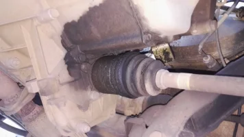

Ciao a tutti,non sapevo se continuare qui o aprire una nuova discussione,ho una punto classic 1.2 8v del 2010,in preparazione a vari lavori che dovrò fare a breve sulla macchina ho dato un'occhiata approfondita al vano motore trovando una bella macchia scura sopra il cambio di una sostanza che sembrerebbe grasso misto a sporco ,stessa robaccia su buona parte della sospensione lato guida e passa ruota ,ficcando il naso sotto ho trovato tutta la zona del semiasse lato cambio sporca di grasso. Mi sembrerebbe che provenga dalla zona tra differenziale e cuffia e che poi con la rotazione si sia proiettata tutto intorno ma è così ricoperta di questa robaccia che non ne sono sicuro ,vi metto una foto. Rumori strani in marcia non mi pare ne faccia quindi penso che non sia uscito tutto ma di certo per fare uno schifo simile non ne è neanche uscito poco ,mi consigliate di dare una pulita in modo da vedere meglio il problema? Se si va bene lo sgrassatore classico o c'è qualche prodotto migliore?

è uscito del grasso dalla cuffia...per verificare la sua integrita' puoi pulire la zona anche con diluente nitro,se hai l'auto alzata girando la ruota con cambio in folle si puo' controllare se la cuffia è integra, a volte puo' succedere che l'accoppiata fascetta/cuffia non lavorino piu' in modo corretto, anche in questo caso puo' verificarsi fuori uscita di grasso

si e grasso... ripristina il grasso e cambia la fascetta.
giandula
nel tripoide va un grasso difficilmente reperibile in commercio perche' praticamente non lo usa nessuno perche' e liquidissimo ma e quello che viene utilizzato per i giunti tripoidi ed anche per questo che se la fascetta non'e' serrata piu che bene esce dalla cuffia. il grasso e un EP 00.qualcuno usa anche il classico grasso nero per giunti omocinetici e sinceramente e meglio del classico ed in mancanza di reperibilita' del grasso EP,00 puo andare bene anche lui che e piu denso leggermente diluito con olio sae 80 per cambi
