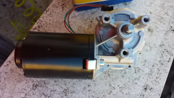

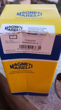

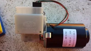

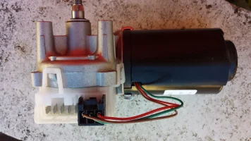

Ciao a tutti, ho una Punto 1a serie (per il modello preciso vedi la firma) ed è un po' di tempo che il motorino dei tergicristalli anteriori era rumoroso. Sapevo quindi che sarebbe arrivato il giorno che è arrivato: dopo le grandi piogge degli ultimi giorni un giorno vado a prendere la macchina e scopro che i tergicristalli anteriori non funzionano più. Neanche sento un sussulto del motorino che prova a muoverli, niente.
Quindi mi sono deciso a comprare un motorino nuovo, quello che vedete nelle foto.
Solo dopo mi è venuto in mente leggendo qui che potrebbe essere qualche fusibile... spero di non dovermelo dare in fronte il motorino! :-p
Comunque visto che l'ho comprato (70 euro), appena posso lo installerò. A tale proposito, qualcuno di voi mi sa dare qualche consiglio su come procedere? Ho scoperto come accedere al motorino nel corso della mia ricerca dell'alloggiamento per il filtro dell'aria condizionata, devo semplicemente rimuovere il pannelo nero che sta sotto il parabrezza... ma poi? Se qualcuno l'ha già fatto e mi sa dare qualche dritta apprezzerei molto!

Niente, dopo aver tolto i tergicristalli (hanno un bullone da 13, sono abbastanza duri da estrarre, io ho comprato un estrattore apposta per non rigare tutto con il cacciavite a furia di fare leva) e la copertura in plastica devi solo svitare i bulloni che fissano il motorino, togli il vecchio, metti il nuovo ed hai finito. Appena ho tempo ti cerco l'immagine sul manuale d'officina.
Grazie! In più rispetto a quanto hai detto tu, immagino che devo staccare i i bracci dei tergicristalli dal motorino, per caso sai come sono fissati? Con dei dadi da svitare? Cmq nel weekend mi ci metto! Dici che è indispensabile staccare la batteria? Per ingrassare le parti dove fa perno ho soltanto del grasso di vaselina di Leroy Merlin, dite che è adatto??
Staccare la batteria per un lavoro così non è assolutamente necessario, però si può sempre fare. Io in quasi tutti i lavori non l'ho mai staccata, tranne se veramente necessario (es. per arrivare al motorino di avviamento e smontarlo bisogna per forza togliere la batteria e la relativa vaschetta). I connettori sono tutti ben isolati, per fare un cortocircuito dovresti veramente impegnarti e farlo apposta (oltretutto, oltre a creare il cortocircuito dovresti pure azionare i tergicristalli da dentro per farci scorrere corrente, altrimenti non succede niente, quindi devi proprio farlo apposta :D, e al limite salta il fusibile). Poi, per carità, puoi anche staccarla se ti senti più tranquillo, di sicuro male non fa. Comunque bisogna togliere solo dei bulloni per smontare i bracetti vari, ti mando in privato le due pagine del manuale d'officina dove fa vedere come smontarlo
