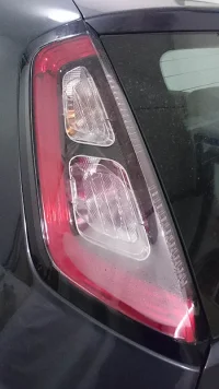

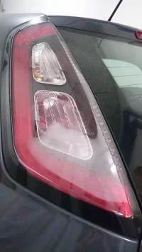

Tempo fa avevo fatto giusto le foto a questo problema.
Ecco i fari di @GDeltaG
Devo cercare in rete le foto da smontato. Dubito che qualcuno lo voglia smontare per fotografare il retro... LOL
