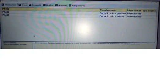

dopo un paio di giorni senza problemi sabato come mi aspettavo riecco il problema ripresentarsi , motore a singhiozzo accensione spia motore e passaggio a benzina. Arrivato a casa effettuo la diagnosi aspettandomi il P1406 e invece con mio stupore ecco che appare: Immagine fiat.jpg
ho effettuato l'azzeramento dei funzioni autoapprese, parametri autoadattativi, ruota fonica, ecc,ecc
Per adesso sembra tutto ok
Che ne pensate?

Stessi cioè... P1404, P1405 e P1406?
Sai se sono relativi ad uno in particolare degli iniettori?

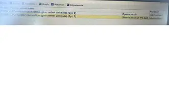

Con la lingua inglese anche la diagnosi parla della connessione iniettore GPL cilindro 2 lato centralina

A naso... se l'errore non si sposta scambiando l'iniettore con un altro, il cablaggio o il connettore hanno un problema.
