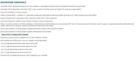

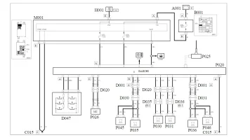

Io ho trovato questo schema, ma la piedinatura ancora no.
    221,7 KB · Visite: 429
    414,1 KB · Visite: 413
