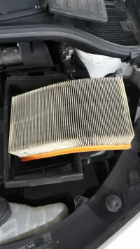

Ti ringrazio per i tuoi consigli. Sull'altra auto, Renault Clio sempre in profilo, cambio l'olio e il filtro olio ogni 15k km (la Renault prescrive addirittura 30k) mentre gli altri filtri (aria, abitacolo e gasolio) ogni 30k.
So di essere OT, ma il filtro dell'aria appena sostituito era in queste condizioni..
Secondo il meccanico condizioni normali dopo 30k km.. voi che ne dite?
la qualità della filtrazione dell'aria è il parametro principe, per la vita dell'olio visto che se il filtro aria lavora male (perchè intasato) si ottiene un aumento del silice nell'olio, aumentando quindi l'usura nel motore.
Difficile dire quali siano le condizioni normali dopo aver fatto 30k km con lo stesso filtro, perchè i geni che hanno pensato bene di tirare i tagliandi così alla lunga, probabilmente avevano la sfera di cristallo.
E non è una battuta, perchè ce l'hanno davvero: si chiama obsolescenza programmata, che con precisione quasi millimetrica, saprà prevedere quando dovrai sostituire tutte le parti del motore che si saranno consumate precocemente a causa di questa tempistica elevata nei tagliandi.
Non si può prevedere con un intervallo così ampio se l'auto girerà sempre in autostrada, oppure nel traffico cittadino e peggio ancora nelle strade sterrate, motivo per cui non si può dichiarare se 30k km sono troppi o meno.
Nel salvaguardare la vita utile dell'olio, un altro fattore importante è la qualità del gasolio, la quale se dovesse risultare di basso livello, va a peggiorare la combustione (aumentando il particolato) accorciando ulteriormente anche la vita del filtro gasolio.
