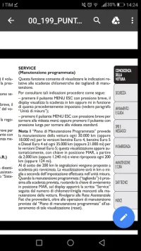

Per il service, intendo la voce raggiungibile tramite menu della vettura..quello che visualizza il countdown dei km mancanti al prossimo tagliando.
    448,8 KB · Visite: 51

Innanzitutto, se non ho capito male, tu vorresti che la tua auto segnalasse con appositi avvisi, la prossima scadenza del tagliando, giusto? Nemmeno la mia lo fa, e, se la memoria non mi inganna, la ho disabilitato la funzione tramite Multiecuscan, il programma di diagnostica, settando a zero gli intervalli di manutenzione. Questo perche' faccio tagliandi annuali, indipendentemente dai km raggiunti. Se vuoi che la funzione... funzioni.. LOL devi riabilitarla o farla riabilitare.
