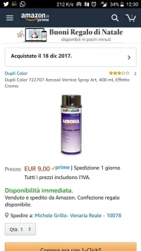

Io invece dovrei riverniciare le parabole dei fendinebbia della mia panda, ormai rovinati. I faretti sono uguali, devo solo aver la voglia di scollate la parte in vetro da quella in plastica nera.
Che tipo di procedimento e che vernice useresti per verniciare le parabole?
se dovete scollare il vetro dal faro poi per rimontarlo usate la colla della bostik cristal che resta veramente gommosa e resta bella brillante e non come il silicone che diventerà opaco e avvolte si toglie. e veramente eccezionale anche se a dire il vero io uso un'altra marca. per la vernice delle parabole dal norauto c'e quella apposta per parabole e costa 5 euro, il silicone oramai e superato https://www.amazon.it/dp/B00UZBG3C8
Pensavo di scollare il vetro dal corpo del farò con il phon da carrozziere e poi riverniciare la parabola con questa.

si il procedimento e giusto con il phon da carroziere
Eh ma tanto sono proprio rovinate hanno perso la cromatura. Colpa di alcuni guadi in pozzanghere alcuni anni fa.
Io per i portalampade degli indicatori di direzione laterali hi usato la vernice per plastiche il primer poi la tinta argento diamante sempre della duplicolor e vernice trasparente arancio sul vetrino e poi reincollato col bostik cristal confezione rossa
Non voglio certo gufare ma l'idea di utilizzare la vernice spray ad effetto cromo l'ho già avuta io per rimettere 'in forma' le parabole opacizzate dei fari anteriori della cara vecchia Punto 75. Una delusione, ho fatto vari campionamenti con due o tre bombolette ma l'effetto specchio che desideravo non si è mai visto tanto che ho lasciato perdere, non avrei certo migliorato la situazione. E' una soluzione che potrebbe essere accettabile solo in caso di parabole veramente molto molto rovinate o dove la qualità del risultato non deve essere eccelsa (indicatori di direzione, stop ecc.)
anche a me e capitato, ma dipende dalla vernice che si utilizza. una l'ho comperata in colorificio ed e stato una delusione totale, l'altra invece l'ho aquistata dal noraauto ed e venuta abbastanza bene. comunque concordo che meglio dell'originale non c'e'
