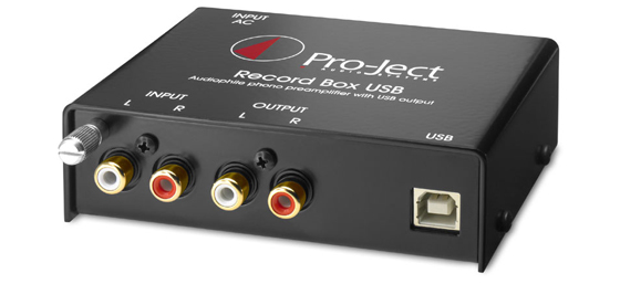

Esatto ragazzi, servirebbe un preamplificatore con almeno il controllo del gain tipo questo:
Ps. questo in foto non ha un controllo del Gain ma fate finta che ce l'abbia hahah LOL
I connettore d'ingresso RCA sono perfetti per utilizzare un cavo RCA -Minijack 3.5"... ma ovviamente le uscite devono essere compatibili con il collegamento delle casse e io non ho idea di che tipo di collegamento abbiano ??? (suppongo debba avere almeno 4 out, 2 left e 2 right perchè la mia Punto ha solo due casse per portiera ed è una 3 porte) Oltrettutto il preamp andrebbe collegato all'impianto elettrico dell'auto... quale preamp servirebbe?! ???
