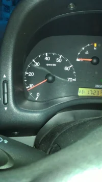

Ragazzi ho un problema con la mia punto 188 elx 16valvole.in parole povere fino a 80 km/h ci arriva tranquillamente, x andare oltre il motore fatica ad andarci. Esempio prendo una salitina e sono ad 80 km/ e la macchina fatica... I tuoi del motore non riescono ad superare i 4000 giri.. Ho controllato il filtro aria ed è apposto, possono essere le candele?
Questi sono i giri a motore appena acceso

Per i giri motore la mia a freddo sono a 1200 giri poi si stabilizza sui 850 circa

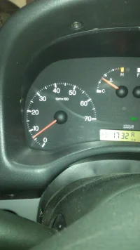

La seconda foto i giri a motore diciamo caldo(anche se la temperatura è più alta i giri rimangono cosi).

Cavoli rispetto alla mia i giri sono bassissimi prova a pulire il corpo farfallato e il sensore pressione
Tanto per dire sulla mia i giri sono sempre cosi tranne appena accesa che sono sui 1200 circa
Il mimimo è rasoterra.
Mi sembra impossibile che con il motore così fiacco non si accenda la spia del motore...

Anche il CF sporco , anche quella di mio zio li aveva cosi bassi poi dando na bella pulita tutto è tornato ok come la mia diciamo sui 850 giri/min . Tu li hai sui 600 praticamente . La spia difficilmente si accende almeno che

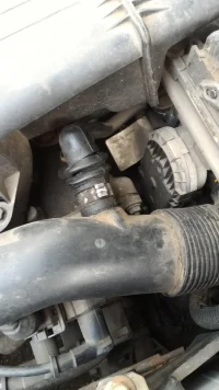

RAGAZZI ho eseguito la pulizia del corpo farfallato che era super zozzo... la situazione e' migliorata ,pero', mi sono accorto che c'e' un tubicino rotto in piu' parti.
potrei sapere al ricambista che pezzo e'? sopratutto quanto puo' venire a costare ? se no vado e lo trovo ad un sfascio.
