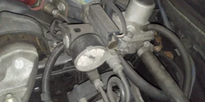

Ho la macchina gemella della tua. Impianto Zavoli del 2012. Perfetto. In foto è il filtro metano? Niente sensori

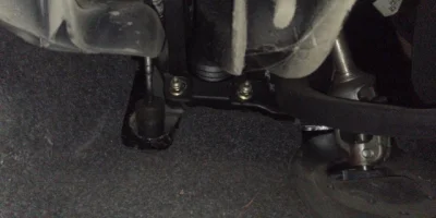

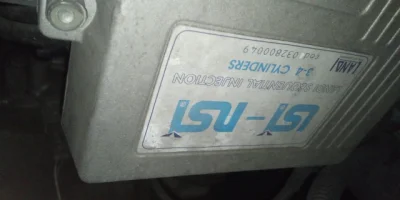

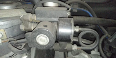

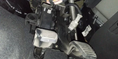

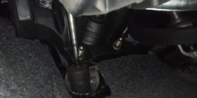

vi ringrazio. si quello è il contenitore del filtro. posto qualche foto dell'impianto e dei pedali:
scusatemi l'ignoranza ma non vedo sensori vicino al pedale della frizione
La tua auto non ha sensori su frizione.

ma soprattutto è un impianto originale o aftermarket? sembra fatto dopo , ma si vede piu la frizione che l'impianto
