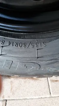

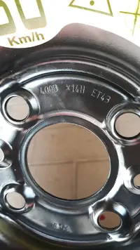

Ruotino panda . Io non disdegnerei il ruotino regalato.
    118,9 KB · Visite: 150
    129,6 KB · Visite: 147
