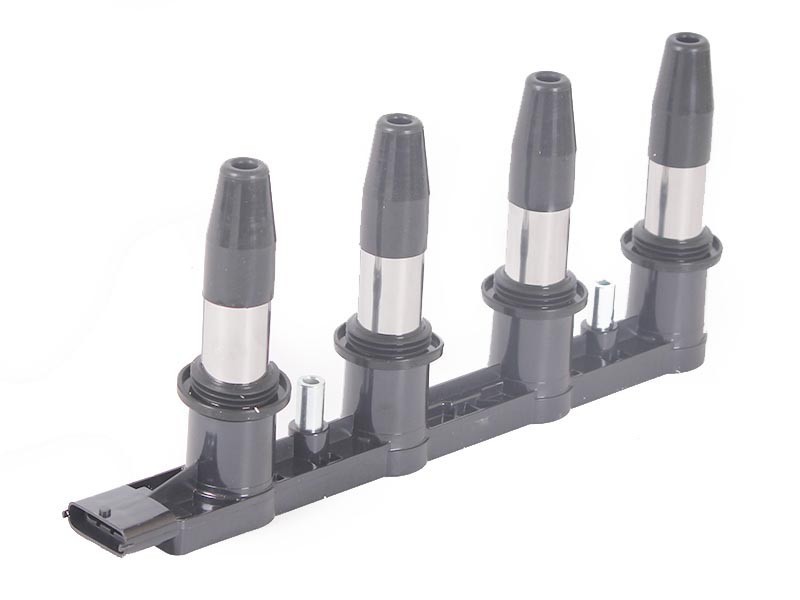

Grazie del consiglio, ha la bobina unica ma con le pipette staccabili. Farò anche questa prova
Se è fatto così non capisco cosa hai in mente.

Le pipette di gomma che vanno sulle candele si possono staccare. Magari può essere una di loro, se si bisogna vedere se c'è quel ricambio sul mercato. Comunque non ho fatto ancora la prova, oggi il furgone sta facendo il bravo.
