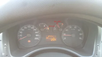

Ecco il mio primo short test, allora l'immagine spiega tutto non c'è bisogno di scrivere :D
Il mio termostato apre a circa 87/88 °C e alla prima apertura è piombato a 81/80 °C (6°C esterni e velocità di circa 60km/h) per poi risalire fino a 87/88°C riaprire e finire tra gli 84/85°C. Per il termostato farò comunque un altro test durante una 20ina di km autostradali e riporterò il suo comportamento :)
Monitorato con OBD2 bluetooth che ho linkato sopra e torque pro
