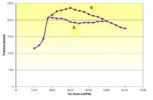

ho reperito la curva caratteristica delle pressioni turbo del mio motore, in funzione del numero di giri, appena ho tempo vediamo cosa ci esce:)
Nel frattempo ho provato a scrivere anche al servizio clienti multiecuscan per delle delucidazioni:)
Non riesco a caricarlo, è un immagine di 2,5mb e dice sempre che “il file è troppo grosso”
Ridimensionala e salvala in formato .JPG più compresso
Scusate la qualità pessima, è estratta dal manuale della MITO tjet 155cv, stesso motore e cavalleria della gpa.
Purtroppo la pressione "obiettivo" di multiecuscan non è assolutamente reale, e con questo grafico messo cosi a caso risulta abbastanza difficile operare, peccato, magari verrà implementata in futuro:)

bhe se nei (presunti perchè non si legge) millibar c'è da sottrarre la pressione atmosferica ti trovi con cio che ti ho detto sopra , 1.2 di picco massimo , e 0.8-0.9 di costante , altrimenti dubito scenda 2 bar il tjet .
ps basta caricare l'immagine su un host esterno al forum e mettere il link qui e si vedrebbe perfettamente
