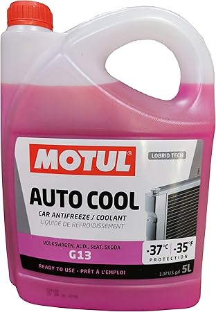

Descrizione presa su Ebay (refrigerante Motul G13):
"Protezione ottimale dei circuiti di raffreddamento dei motori del gruppo VAG. La tecnologia con additivazione di tipo Lobrid garantisce una protezione ottimale per tutte le parti metalliche del motore compresi i componenti in alluminio e non ferrosi. Gli additivi ad elevate prestazioni proteggono contro il congelamento, il surriscaldamento, la corrosione e l’incrostazione. Tale tecnologia Lobrid soddisfa i requisiti richiesti dalla specifica G13 (VW TL 774 J) che è compatibile con i liquidi di raffreddamento conformi alle precedenti specifiche: G12 (VW TL 774 D), G12+ (VW TL 774 F), G12+ + (VW TL 774 G). Garantisce una protezione rinforzata di alluminio ad elevata temperatura. Elimina il rischio di incrostazioni e depositi nel sistema di raffreddamento. Evita il fenomeno della cavitazione ed aumenta la longevità della pompa dell'acqua. Compatibile con guarnizioni, parti in plastica e tubi flessibili. Può essere miscelato con refrigeranti a base di glicole etilenico."

Non hai tutti i torti, meglio non avventurarsi, considerando che l'auto è abbastanza nuova (5 anni/145000km) ed ho intenzione di tenerla fino a fine vita. Ho trovato e preso su Amazon la tanica del Motul da 5 lt. a meno di 20€, direi ottimo.
