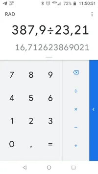

Facendo molta autostrada, senza piede leggero, questi i consumi. Mi aspetto che migliorino con l'olio fresco.
Ho fatto il pieno, ho azzerato il parziale, percorsi un tot km (io rifaccio il pieno sempre a 350/400km percorsi) ho rifatto il pieno. Più affidabile di così...
