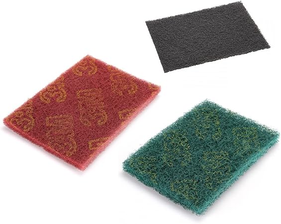

Magari sono io che penso male, ma vedo i denti delle guarniture piuttoto consumati. Se vuoi pulirlo ben benino, più che la carta vetrata, la scotchbrite.

@Pike in cantina ho una marea di roba tra paste abrasive, scotch brite, carta vetrata, spazzole d'ottone per trapano, in una maniera o nell'altra torna nuova sta guarnitura.
