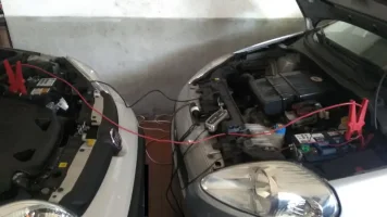

Ho fatto qualche prova sul campo, armato di amperometro.
La tensione di partenza della batteria è di 9.6V. Collegando la scheda d'alimentazione ho misurato un picco di corrente di circa 2A, sceso entro 1A in una decina di secondi. Successivamente, nel giro di circa due minuti la corrente è scesa lentamente un po' sotto i 900mA mentre la tensione saliva fino a circa 11V. Il dissipatore del transistor però era rovente e ho deciso di interrompere il test. Ho ripreso dopo una decina di minuti con la corrente intorno a 320mA e la tensione poco sopra gli 11V. Attualmente, dopo circa mezz'ora di funzionamento ho una tensione di 12V e 400mA. Il dissipatore è caldo ma non rovente. Aspetto ancora un po e vi aggiorno.
