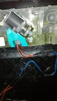

Oggi ho smontato lo sportello sperando fosse solo il solenoide guasto.
Invece no.
Era una cazzata. Ma mi ha fatto penare ugualmente.
IMG_20201122_112600.jpgIMG_20201122_100029.jpgIMG_20201122_112624.jpgIMG_20201122_112554.jpg

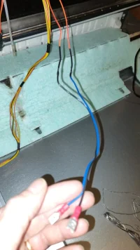

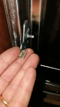

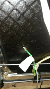

Si era staccato il filo di comando. E ho trovato una messa a terra spezzata.
Dapprima non mi ero accorto del filo di terra. Ho riattaccato il connettore al suo posto e richiuso.
Niente.
Riapro.
Connettore nuovamente staccato.
Santi e madonne.

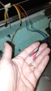

Poi capisco. Per un qualche motivo arcano (leggi difetto di produzione), i fili che escono dal corpo della mcchina per collegare le schede e i circuiti dello sportello erano stati tenuti troppo corti. Quindi, quando ho richiuso lo sportello, si è staccato nuovamente.
Mi chiedo come mai il connettore si sia staccato per la prima volta dopo due anni e 4 mesi.
COINCIDENZE??
Fatto sta che, per fortuna, è bastato tirare il fascio di cavi di 2 cm, facendoli scorrere con attenzione nel passacavi che esce dalla scocca, per risolvere il problema.
Anche il cavo di terra era corto, ma lì, una piccola prolunga e un nuovo faston, sono bastati.

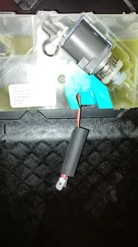

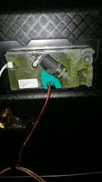

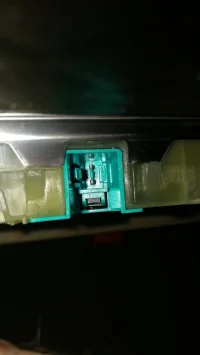

Ieri mi sono reso conto che lo sportello del detersivo non si apriva di nuovo.
Dopo aver tirato giù tutto il calendario dei santi, smonto lo sportello, tanto ormai lo faccio ad occhi chiusi, e mi rendo conto che il connettore del solenoide è di nuovo staccato.
Ma questa volta non dipende dal filo tirato, dato che lo avevo fissato bene con adesivo.
Quindi l'ipotesi è che il primo guasto abbia avuto come conseguenza la rottura del fermo del connettore e con i contraccolpi del solenoide il connettore si sia nuovamente sfilato perché non più trattenuto dall'apposita linguetta. Evidentemente, la trazione alla quale il connettore è stato sottoposto per due anni, ha provocato la rottura del fermo.
Quindi ho pensato ad una soluzione che spero sarà più duratura.
1) ho allungato il cavetto di collegamento.
2) ho fissato il connettore in sede con colla a caldo. Spero che tenga, non volevo usare metodi più tenaci e invasivi per mantenere comunque la possibilità di scollegarlo, ce ne fosse bisogno.
Ho utilizzato faston e termoretraibile per poter scollegare facilmente il tutto in caso di futuri altri interventi.
Spero che la riparazione regga, altrimenti dovrei procurarmi un connettore nuovo, ma non avrei idea di dove. Intanto spero vada bene così. 🤷🏻‍♂️
