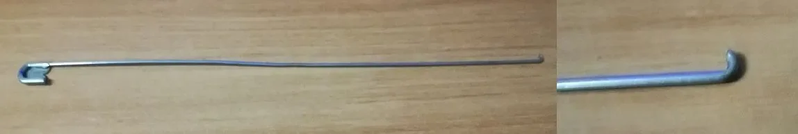

Ci sono una miriade di attrezzi per togliere il pannello, però non ho individuato quello giusto per togliere il fermo manopola alza vetro.
Cosi ho attivato il mononeurone... si sa il bisogno aguzza l'ingegno.
Eccolo qui in allegato... con uno spillone anni che furono ho creato un attrezzo che funziona alla grande, e che sto ulteriormente modificando.
Ovvio che ho dovuto mettere in campo anche un po' più di determinazione, perché per questa operazione ci vuole molta pazienza.

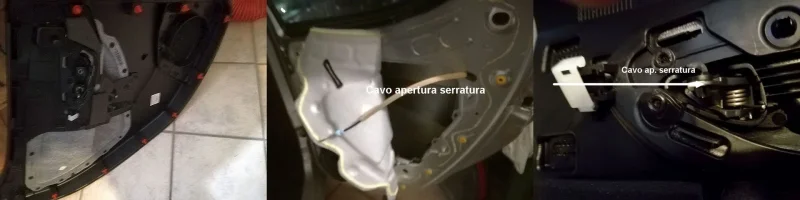

Non è certo un tutorial, non ne sarei capace… allego qualche immagine sempre nella speranza che serva anche ad altri, e magari anche no!
Lo smontaggio alla fin fine non è stato difficile, con un po' di pazienza, uno alla volta, si staccano i fermi... inutile usare attrezzi di poco spessore perché non si riesce proprio a staccarli, prima si allarga un po' lo spazio e poi cacciavitone proprio su ogni pistolino rosso che vedrete in immagine, non si vedono tutti ma sono 10.
Poi bisogna fare molta attenzione al piccolo pannello, nella parte della portiera in corrispondenza della maniglia d’apertura esterna, che si fa anche senza togliere, l'unico fermo esistente è durissimo, tanto è vero che l'ho rotto, l’unica rottura.
All'interno sotto la scatolina del portacenere, cosi come dietro la maniglia di apertura, ci sono due viti a brugola da togliere, una volta staccato il portacenere si vedono due brugole da svitare, cosi n totale sono solo quattro, tutto il resto è ad incastro... non ci sono viti all'altoparlante questo è collegato alla portiera davanti c'è solo la solita grata che fa parte del pannello.
Dal momento che devo smontare la serratura ora iniziano le grane, perché c'è pure il collegamento alla maniglia di apertura esterna che è in alto… io speriamo che me la cavo.
In allegato troverete anche l'immagine del sistema interno di apertura portiera, è un cavo che va staccato con cura, cosi come la copirtura in plastuca aderente alla portiera, con un cutter è facile.
