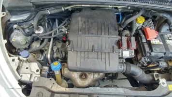

ps: in allegato una foto del motore che monta la mia auto 169A4000
    83,2 KB · Visite: 124

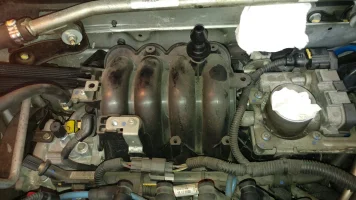

Puoi postare qualche foto del vano motore? Non vorrei che la tua auto abbia già gli iniettori montati sotto l' airbox....
Lancia Y bifuel (GPL) 1.2 8V 69cv - 2012
Motore euro 5, appena riesco guardo con la sonda se monto gli iniettori col tappo verde.
Gli iniettori sono montati non sotto l'airbox bensì sotto il collettore di aspirazione, purtroppo.
Il allegato le foto.
Grazie.
ps: per lavorare in sicurezza e far uscire il gas dal rail posso anche chiudere la bombola nel baule, farla andare a gpl e quando passa a bensina sono sicuro che GPL in giro non ce n'è più, per ulteriore sicurezza posso scollegare filtro gassoso, giusto?
