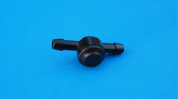

ho comprato una valvolina di non ritorno simile a quella nella foto allegata
originale fiat, che a differenza di quella nello screenshot è grigia con tappino nero, sulla parte grigia c'e' un triangolo (freccia) e gli ugelli sono di dimensione diversa
ugello più grosso ->freccia-> più sottile
perdeva liquido tergicristalli, ed era posizionata sotto la batteria, come sulla punto
ora vorrei chiedervi come va montata?
nel senso per quanto riguarda la direzione, ugello grosso a sinistra per intenderci vicino al radiatore e ugello piccolo direzione verso destra (guardando dalla batteria) direzione parabrezza?
o il contrario??

orientalo nel verso del flusso, cioè la freccia deve puntare al tubo che va agli ugelli

cmq la valvolina di non ritorno ha appunto 2 tubicini in plastica e una freccia , un tubicino è più spesso ,l'altro è più sottile
quello più sottile deve essere collegato al tubicino in gomma direzione ugelli,giusto?

non ho mai messo mano al sistema tergicristalli comunque per logica quoto roberto e visto che la sequenza da te scritta è "ugello più grosso ->freccia-> più sottile" concordo che il più sottile va appunto verso gli ugelli si...
