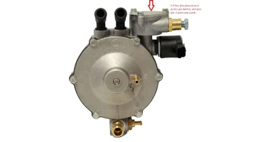

Per quanto riguarda gli impianti a Gas ( almeno per il G.P.L. ), visto il fatto che Duker ha detto di non aver immesso nulla, perchè non sà nemmeno come funzionano, ogni 10.000 - 15.000 Km. massimo sostituire il filtro bassa pressione, di solito è di questa forma:
In cui cambia anche la grandezza del foro di ingresso e di uscita del tubo ed è posizionato, almeno sugli impianti post vendita o after market, sul tubo che invia il gas dal polmone-riduttore, agli iniettori del G.P.L.
Poi ogni 50.000 - 60.000 Km. sostituire il filtro di alta pressione posto sul polmone riduttore:
Poi, sempre in base al tipo di impianto, come ad esempio il B.R.C, il polmone-riduttore può non avere filtro direttamente sul polmone:
E in questo caso, il filtro sempre quello di alta pressione, è presente sull'elettrovalvola ( che è collegata sul tubo che porta il Gas dal serbatoio al polmone ) che è posta di solito in un punto accessibile, proprio per fargli manutenzione:
E si sostituiscono le guarnizioni, con degli appositi Kit, tipo questo:
Che è specifico per elettrovalvole BRC, ma ne esistono anche ( di Kit ) per altri tipi di elettrovalvole.
