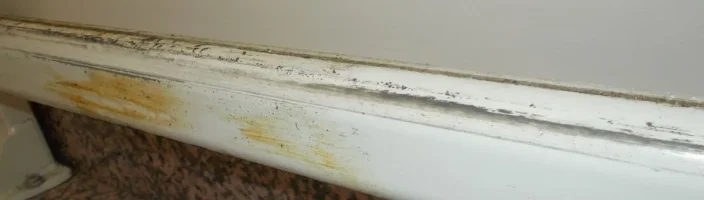

Vorrei procedere ad ingrassare i binari di un montascale. Si tratta di queste parti
montascale ingrassaggio DSCN4715_2.JPGmontascale ingrassaggio DSCN4701_2.JPGmontascale ingrassaggio DSCN4703_2.JPG
Volevo chiedervi che grasso potrei usare considerando gli organi meccanici interessati. Grazie in anticipo.

All'inizio l'ho dato per scontato, comunque specifico ora che le foto postate si riferiscono allo stato attuale, conseguenza dell'ultima manutenzione ordinaria effettuata dal personale della ditta ad inizio di quest'anno. Evidentemente i "rulli" (di nylon?) hanno raccolto il grasso distribuito lungo i binari; è normale conseguenza di una manodopera ottimale? Il grasso va solo sui laterali dei binari, cioè solo su quell'area a contatto coi rulli, giusto? Non devo metterlo anche sui "denti" della ruota che si vede nella prima foto, giusto?
