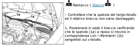

Devo sostituire un braccio tergicristallo, che dopo un lavoro all'ammortizzatore, mi sono ritrovato spaccato nella zona del bullone, forse stretto troppo da un meccanico tempo fa.
Il dubbio adesso sono i riferimenti serigrafati sul tergicristallo, non so se presenti anche nelle precedenti versioni della punto, le spatole devono appoggiarsi perfettamente su questi segni oppure è solo un limite da non superare? ovviamente non ricordo com'erano montati a macchina nuova dieci anni fa.
Il dubbio è venuto dal manuale ELEARN, cosa mi consigliate?

prova a guardare qui

visto ora, in parte utile, le mie non erano montate così in basso, sperando non vada a toccare il portellone del cofano

I miei tergi funzionano perfettamente, quindi direi che la posizione è corretta. In pratica la spazzola va in corrispondenza o appena sotto i riferimenti.
A me quelle di Delta sembrano perfino alte rispetto alle mie. Considera che se sono troppo alte, quella lato guida, a fondo corsa, uscirà dal confine del parabrezza. Come sono le mie ora, arriva a pelo.

grazie per la risposta, la tua è una gp? vanno a toccare la plastica del cofano?

e poi bisogna stare attenti a quelli messi sul lato guidatore, che immagino siano per la versione con la guida a destra, e non centrano nulla
