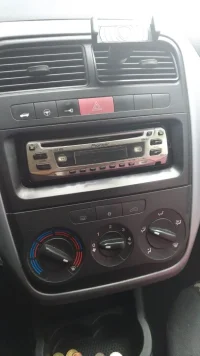

Ciao, vi allego la foto della plancia della mia punto. Credo che dietro ci siano delle lampadine, quindi bisogna sostituirle perché di notte non si vede nulla.. Non riesco a capire come smontarla però, qualcuno può aiutarmi? Parlo della plancia inferiore, dove stanno le manopole dell'aria. Grazie in anticipo!

Quella delle manopole. Non credo che non abbiano messo delle lampadine lì dietro..

la plancia dei comandi.. in pratica la mascherina dei comandi.. poi una volta tolto da dietro si vede una plastica trasparente che con i pirulli delle levette e le lampadine
Ah, certo. Infatti nel video si vede, ho tolto la radio.
Io intendevo un'altra cosa.
Un tizio, commentando il mio video su yt, mi ha "rimproverato" dicendo che il mio sistema (smontando la mascherina, oltre che la radio), è sbagliato.
Secondo lui, basta togliere la radio e infilare la mano dietro i comandi clima, e da lì si possono estrarre i portalampada.
Se fosse vero, sarebbe molto più facile.

secondo me è possibile anche cosi pensandoci.. andando però alla cieca... teoricamente ci si arriva
