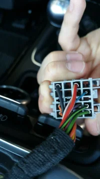

Buonasera. Ho una grande punto 1.4 T-jet anno 2007 con blue&me di serie. Nei primi anni di vita rubarono lo stereo di serie e ad oggi non ho più utilizzato quel sistema. Però da poco ho comprato un erisin es8123l fatto per la mia auto e posso anche finalmente ricollegare il cavetto giallo per le funzioni credo del blue&me.
Non so se qualcuno mi può indirizzare verso la giusta discussione o mi sapete dare consigli perché praticamente una volta collegato l'iso della grande punto così come è senza modifiche ai fili lo stereo non si accendeva e quindi per fare la prova di funzionamento ho collegato il filo giallo e rosso insieme che però fanno parte dei classici cavetti che escono con le autoradio cinesi e hanno i connettori bianchi, penso sicuramente che li conoscete. Detto ciò sono finalmente riuscito a sentire la voce del blue&me per la configurazione ho anche sentito la musica dalla chiavetta collegata alla usb però ora nulla più forse dovrei resettare lo stereo perché comunque ci ho smanettato un poco.
Vi dico solo che nel momento in cui faccio il reboot dell'unità sento per un attimo la musica della chiavetta proveniente dalla porta usb nel portaoggetti. Se c'è qualcuno che ha acquistato questo stereo oppure chi ha avuto problemi come me o chi è riuscito a recuperare tutte le funzionalità blue&me senza però comprare quegli adattatori della phaser o phonocar, e che ha qualche consiglio da darmi ne sarei felice. Vi ringrazio a tutti in anticipo
