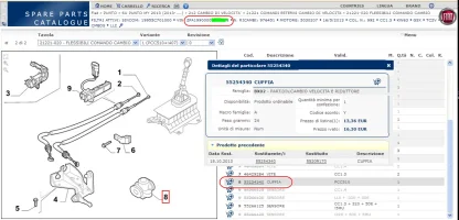

In base al modello che hai sul tuo Avatar, e questo esploso:
Il pezzo che cerchi, dovrebbe essere quello segnato in rosso, con il codice: 46433442:
https://www.ebay.it/itm/254842419670
Anche se poi viene indicato ( nell'inserzione di vendita ), il codice ( 55254340 ) che hai immesso tu.
Che poi, il ricambio, mi sembra proprio quello immesso da Pike.
Ora, per avere la certezza del ricambio corretto, occorrerebbe il numero di telaio della tua Grande Punto, in modo tale da immetterlo nel programma apposito e poter trovare così il ricambio specifico.
Ho trovato su un sito di ricambi il codice articolo per il ricambio 55254340
Questo codice quì, lo trovo come ricambio per " flessibile comando cambio ", non per cuffia:
Che sembrano essere le " corde " o cavi, per selezionare le marce sul cambio.
Sei sicuro del codice che hai immesso ? MMmmmh....
Vedi l'allegato 38797
Vedi l'allegato 38798
Io con quel codice trovo proprio il componente "che mi serve"

probabilmente i due codici sono per lo stesso componente o molto simile.
Sto cercando qui: eper
Se metto il mio 55254340 me lo da buono per
che dovrebbe esser la mia.
Se metto il tuo 46433442
lo associa a Grande punto prima della evo e poi alla Evo.
La mia se ho capito bene è dopo la evo e mi sembra di aver capito che dal 2013 la chiamassero solo Punto e quella "vecchia" è diventata Punto Classic.
Boh....
Comunque se ho usato correttamente quel sito mi pare di aver trovato il pezzo..
Ora devo capire come cambiarlo.

con il numero telaio posso cercarti su EPER la corrispondenza specifica
grande punto 1.3mjet 16v 85 cv - 2013
Intendi dire quelli indicati con 1 nello schema sopra? Se la risposta è sì, sono i cavi di connessione tra leva e scatola del cambio.
Intendo dire al post #7 di questa discussione.
C'è la foto della copertura di gomma rotta e poi ci sono due guarnizioni a soffietto.
edesmo
questa è la pagina ricambi su EPER riferita al tuo numero telaio
controlla il prezzo aggiornato in concessionaria, il mio EPER è del 2014
probabile che lo paghi meno in concessionaria
le guarnizioni a soffietto di cui parli, fanno parte del comando flessibile del cambio,
non penso siano ne reperibili separatamente, ne montabili separatamente,
corde cambio = 200 euro
