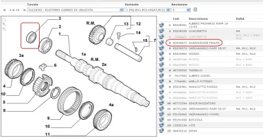

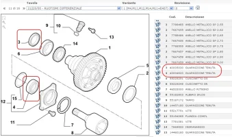

per il paraolio, purtroppo temo che si cambia dall'interno, smontando a pezzi il cambio,
è una operazione da fare eventualmente con molta calma, ti ho messo anche dei PDF che puoi utilizzare
mentre almeno uno dei paraolio uscita differenziale, si può cambiare smontando la flangia esterna
nb se decidi di aprire il cambio, devi prestare particolare attenzione ad alcune cose:
- il primo coperchio piccolo esterno lo devi staccare PARALLELAMENTE e molto gradualmente,
all'interno vi è saldato un piccolo tubetto che invia l'olio dentro l'albero primario,
se lo stacchi sollevando solo una parte, l'inclinazione che dai forza il tubetto che ti si rompe e poi complicazioni per risaldarlo
- le coppiglie le devi raddrizzare con attenzione
- fai dei segni, meglio se punzoni, sulla posizione dei dadi primario e secondario in modo da serrarli come prima
- se blocchi gli ingranaggi per svitare i dadi usa dell'alluminio, i denti sono particolarmente fragili perchè temperati
- dentro il vano differenziale trovi una calamita rettangolare, approfitta per pulirla
- il paraolio sul primario verso il motore è dietro al cuscinetto che devi rimuovere con estrattore cuscinetti per interno

Fortunatamente per me , ( mi sono espresso male ) il paraolio lato cambio è quello dove entra il semiasse sx ( lato guidatore ) nel differenziale , se fosse stato
il paraolio interno al cambio sicuramente lo portavo a riparare da uno specialista .
Grazie comunque per la spiegazione dettagliata e per i disegni tecnici sempre utili che posti nelle discussioni.

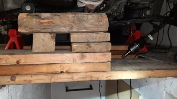

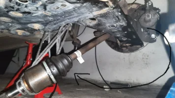

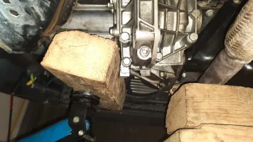

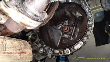

Ho sostituito il kit frizione con la massima cautela e tranquillità , visto che non avevo mai provato , e seguendo i preziosi consigli di edesmo , ho sostenuto il motore con assi di legno puntellando il tubo di scarico , sgravando così la coppia dell'olio , onde evitare danni accidentali e devo dire che il tubo non ha avuto alcun problema .
Ho acquistato la chiave dinamometrica al prezzo di 40 euro x serrare lo spingidisco a 15 NM ( valori indicati dalla valeo x il kit 826696 ) e messo il crick sotto il cambio x abbassarlo e dopo per alzarlo .
Mi son dovuto adattare per risparmiare di acquistare 2 crick da fossa che sarebbero stati l'ideale , ma non avevo alternative economiche , nel momento di rimettere il cambio in sede (il momento più critico del lavoro ) sono sbiancato in quanto da solo e il cambio pesa il doppio se lavori scomodo , con la paura che possa cadere di lato ma ormai non potevo tornare indietro .
Ho alzato il cambio con il crick e gli ultimi 5 cm al livello del motore , a mano , e miracolosamente al primo tentativo si è infilato , tanto che non ci credevo , visto che ho centrato il kit frizione a "occhio " .
Per i semiassi , sono venuti fuori senza problemi , specialmente quello rognoso lato passeggero , e senza toglierli dal fusello li ho "girati " dietro , chiaramente togliendo i braccetti dello sterzo .
In sostanza il disco frizione vecchio misurava 7 mm. quindi era ancora buono , lo spingidisco leggermente solcato dal cuscinetto ma accettabile , la causa della sostituzione era il cuscinetto rumoroso e che a lungo andare si sarebbe sgabbiato .
Ora il pedale è morbidissimo , oltre che silenzioso , sembra tutto a posto .... ho fatto un giretto .
Con una spesa di 130 euro compresa di dinamometrica ho fatto tutto e sono contento di averci provato , anche se poteva riservarmi sgradite sorprese . 20211007_142423.jpg 20211008_171135.jpg 20211008_171801.jpg 20211007_134610.jpg

edesmo
avrei preferito puntellare la coppa piuttosto che lo scarico, con il legno messo adeguatamente la coppa non avrebbe sofferto

Complimenti per il lavoro. Dalle foto che hai immesso, ho visto che hai lavorato in una " buca " artificiale ", o sbaglio ? :thumbsup:MMmmmh.
Grazie , si mio padre mi ha lasciato in eredità la buca costruita da lui con tanta fatica , e credo che abbia messo una manina quando ho centrato il volano al primo colpo !
Ciao edesmo , in effetti era più logico come dici tu , ma visto che non ho abbassato il motore , ti assicuro che lo scarico non ha sofferto , anche grazie all'asse di 8 cm di spessore che ammortizzava il tutto e a sua volta puntellata verticalmente .
Lavorare con il ponte da solo è un lavoro impegnativo , lavorare in una fossa come ho fatto io da solo è molto impegnativo ( su e giù decine di volte ) , ma lavorare da solo in strada è da encomio .
