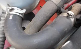

Mi sono accorto di una perdita di olio da un tubo della vaschetta del servosterzo
Per adesso ho rimediato spostando la fascetta a molla originale e mettendo 2 fascette di plastica, poi ho ripulito e ho verificato che non perde più. Questa è la situazione attuale
Adesso vorrei risolvere con una fascetta definitiva. La più indicata è quella d'acciaio con la chiusura a sfera?
Quella vecchia posso lasciarla così oppure la devo togliere? Questa è una foto dove si vede bene la chiusura
Volendo provare a sfilarla dal tubo senza dover staccarlo dalla sede, quindi per evitare di tirare fuori l'olio dalla vaschetta, bisogna allargare la fascetta facendo passare l'estremità col "dente" oltre l'altra estremità? Ci sono monovre o trucchi da usare in questi casi?

io tutte le volte che ho tolto le fascette "strambo" originali, ho sempre messo la classica fascetta metallica a vite.
così facendo non ho mai avuto problemi di sorta.
ti ricordi se è possibile aprirla, così da poterla installare senza rimuovere il tubo?
terzimiky
si, di solito sono apribili.
infatti... in passato ricordo di averne usate in quantità ma non ho mai verificato se fossero apribili, visto che le vendono già chiuse.
