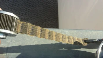

ora estraete tutto quello che c'e dentro scolando i residui di olio e ponete l'elemento filtrante su un tavolo con sotto uno straccio ed osservate il fondo della coppetta
potrete osservare che dentro ci sarà un deposito denso e grigiastro, segno di porcherie derivate da smeriglio microscopico delle bronzine che e del tutto normale. osservate la diversità del colore dell'olio dal fondo del filtro dentro la bacinella blu

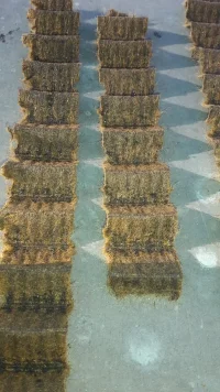

con il dito potete osservare lo strato grasso sul fondo di circa 1 mm.poi ponete l'elemento filtrante in una scodella con un po di benzina e lavatelo un po per poi porre la scodella e il filtro fuori all'aperto al sole per far evaporare la benzina mentre nel fra tempo evapora anche quella dell'elemento filtrante in carta
