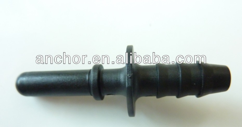

Se puo' esserti di aiuto (o per lo meno di conforto), ecco il tuo raccordo:
https://french.alibaba.com/product-...ectors-6-30-id6-male-straight-1713723354.html
Infatti... già ho fatto danno
Vedi l'allegato 21983
Alla fine quel cappuccio verde si è rivelato...un cappuccio!
i tubi sono incastrati a pressione, e probabilmente si possono utilizzare solo una volta, penso che dovresti cercare un raccordo simile, e sostituirlo..
