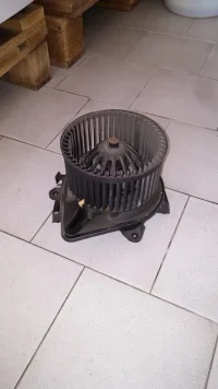

Agonizzante! Io per levarlo non avevo le viti ma dei dadi quindi ho dovuto usare la chiave a cricchetto (poco male). Purtroppo come ha detto Il Caimano lo sporco è proprio incrostato e ci avrò messo almeno 1 ora a pulirlo (compressore e pennello hanno fatto il 10% del lavoro). La parte più difficile è stato levare il copri motore, le clip di gomma erano molto ostiche e nascoste (non in bella vista come si vede nel video).
Vabbè alla fine ho pulito, scaricato un po' di cimici e lubrificato il perno! :)
Per chi interessasse il mio era della Valeo. :) Metto una foto, comunque ottimo video mi è stato molto d'aiuto :D
