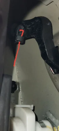

Vi aggiorno sperando possa aiutare qualcuno se un giorno si troverà a dover fare questo lavoraccio:
Sono riuscito a montarla! Come?? Boh! Intanto sconsiglio di fare questo lavoro a meno che mettiate in conto di smadonnare non poco... Ma se proprio volete/dovete farlo, il ferretto n.3 dell'esploso 2 che gentilmente @GDeltaG ha postato va dento il buco così come lo vedete. Per quanto riguarda invece il pezzo n.10 che avevo scritto nel post precedente che mancava, infatti è così. Ovvero, la maniglia viene venduta senza quel pezzo, quindi dovrete smontarlo dalla vecchia maniglia ed incastrarlo nella nuova. Quindi, NON buttate via la vecchia prima di aver recuperato quel pezzo!
Dicevamo: pezzo n.3 nel buco che poi va agganciato nel passante del pezzo n.10 che nella realtà NON è girato in quella direzione come da esploso.
Davvero difficile spiegarvi qui, e poco intuitivo anche a vedersi. Tuttavia, vi posto una foto che in qualche modo con il flash sono riuscito a fare. La linea rossa che ho disegnato è il ferretto che arriva su dalla serratura. Deve fare quel giro lì, e vi assicuro che è tutt'altro che semplice riuscire a farlo alla cieca e con una mano sola!
Spero sia utile a qualcuno.
Grazie a tutti!
