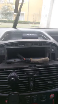

Buongiorno, ho tirato via il cassetto e mi sono trovato questo cavo... sapete dirmi se è quello della radio semplicemente senza connettore finale?

Troppi pochi cavi.
8 cavi tra avantreno e retrotreno per le casse.
Almeno 5 cavi per l'alimentazione.
Non penso siano 9 quelli...
anche la tre porte ha le casse nel retrotreno? comunque forse la foto non rende ma saranno almeno 6 cavi credo... Adesso comunque provo a contare proprio
Io li ricordo a fianco della cappelliera, e per quanto più lunghi sono meno complessi da mettere che farli arrivare in portiera
dovresti trovare un connettore femmina che si agganci a questo... Forse, se l'auto è stata presa usata, è stato reciso... Nel caso fosse stato reciso ti conviene prenderne uno e inoltre prendi l'adattatore per la tua autoradio, in modo da fare un lavoro pulito e reversibile, una cosa così
mi sono recato da un elettrauto e mi ha detto che la predisposizione, perlomeno per le casse anteriori c'è. Manca l'antenna, che non metterei, e il connettore...Meglio del previsto...
Niente giunzioni nastrate... o saldare (con termorestringente!) o faston "decenti" a connettore.
Praticamente nel gruppo di cavi della foto ci sono 4 cavi e poi ci sono due faston di cui onestamente non ho ben capito l'utilizzo.
Buonasera a tutti, aveva ragione @Pike i fili erano troppi pochi... Il primo elettrauto era evidentemente un incompetente visto che altri 3 poi mi hanno confermato la mancanza di alcuni fili. Ciò nonostante mi sento pazzo e voglio provarci da solo a costo di bestemmiare parecchio... Però ho bisogno di voi🤣🤣🥺
