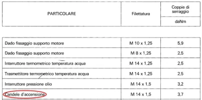

Stranamente il manuale dice 3,7 daNm ???

Ciao 37 Nm da manuale e per quel motore...

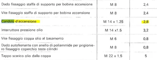

Strano, sulla mia Cinquecento Sporting 1.1 SPI del 1997 (stesso motore, sigla 176b2000) il manuale prescrive 28 Nm...
    68,2 KB · Visite: 14

Ciao starò su questo valore ,non c'è scritto niente sul manuale....
