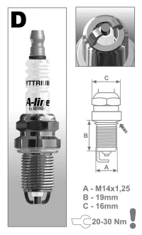

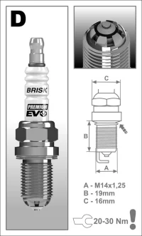

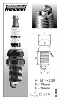

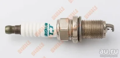

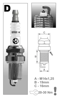

Salve a tutti, volevo montare delle candele speciali ,un ricambista mi ha proposto Brisck vari modelli (metto foto) da 12€ circa cad. alle 23 € per le Evo, un altro Denso Iridium TT (metto foto) per 10€ circa cad. poi su intenet ho trovato la Torque master , o questa spaziale :
secondo voi quali sono più performanti per il Fire 1.2 - 8 valvole ?
grazie 1000

Tra quelle io prenderei le Denso.
No, non è vero, prenderei le candele raccomandate da Fiat oppure le NGK iridio consigliate dal sito NGK.

io ho appena ordinato le denso iridium, dato che le sostitute all'iridio delle candele originali ngk non ci sono.
Avrò modo di provarle sia sul 1.4 16v che sul 1.2 8v, visto che montano la medesima candela; mi accontenterei di riuscire a replicare la felicissima esperienza che ebbi sul 1.2 16v usando le ngk all'iridio.
Se speciali devono essere, per me delle "classiche" iridium, denso o ngk si casca in piedi.

Le brisk che avevo io non erano molto strane, avevano solo l'elettrodo centrale diviso in tre e il resto era tutto uguale, ma dava l'impressione di avere "maggior potere innescante"; le ngk iridio le ho sulla moto ed anche loro fanno il loro dovere....

Salve a tutti e grazie 1000 per i Vs consigli ; @Pike le Ngk iridio non hanno il doppio elettrodo che hanno le Denso, non so se é una miglioria, per voi ? (metto foto) @njoule in che termini era più pimpante ? era più pronta ,più fluida in accelerazione,cioé non aveva esitazioni o cos'altro? per la Palio ,Brisk candele a tre punte non ne fanno quella Evo ne ha sei,ma non so come andrebbe nel Fire 1.2, @terzimiky che miglioria hai avuto con le Ngk iridio ? @ElCaimanDelPiave 4 candele originali Ngk marchiate Fiat l'ho pagate 2o€ se ne aggiungo altre 20€ le compro all'iridio, però sarà vero che fanno consumare meno, migliorano resa motore e che durano 120.oookm ? ci credete? ho trovato questo : https://www.denso-am.it/prodotti/au...-accensione/candele-di-accensione/iridium-tt/ e questo video ( anche se in russo) :

Usi un 1.2 Fire, non una bestia turbo (che deve incendiare un sacco d'aria sotto pressione) o un frullino V-Tec (che deve essere incendiato fino a frequenze doppie rispetto ad un motore standard).
Denso è una buona candela, idem NGK, idem BRISK, idem Beru. Ma personalmente preferisco le prime due.
Sii accorto nell'ottimizzare la spesa, l'extra-spesa delle Iridio ha senso solo se ti garantiscono una durata extra.

Ho sostituito le denso iridio nel Picasso dopo circa 66k km, puntavo a 80, 90k ma le ho trovate molto usurate con il gap quasi raddoppiato, ho rimesso originali denso. Nonostante l'usura non manifestavano il minimo problema è la macchina andava benissimo. Differenze tra iridio e normali nell'uso quotidiano nessuna. Ho rimesso le normali solo x la facilità con la quale le ho reperite dal ricambista. Idem sulla punto, hanno poco più di 40k km, ho già il ricambio originale ngk in casa, appena ho voglia le cambio. entrambe le auto sono a metano.

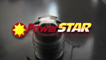

Le candele Torque master ( prezzo 40.000 Lire !!! ) ho avuto occasione di esaminarle in passato per una perizia ( motore Golf GTI con pistoni bucati ), erano delle normali candele Bosch W7DC con il marchio cancellato sotto la striscia rossa, alle quali era stato saldato un elettrodo di massa circolare come sulle vecchie candele per accensione a scarica capacitiva.
Sono ancora in circolazione ??
Citroen C4 Picasso II e-Hdi 2015, Panda Hobby 1.1 2003, Panda 1.2 Lounge 2017
Il filmato delle candele Power Star è una evidente presa per... in giro, si vedono scintille multiple scoccare contemporaneamete dalle punte, il che contravviene alla fondamentale legge dell'elettrotecnica, la corrente segue sempre il percorso di minore resistenza, per cui non ci sarà mai più di una scintilla per volta.
Se si vuole ottenere un effetto "refiring" utile in determinate condizioni di motore freddo per ripulire le candele ( Es. alcuni vecchi modelli Mercedes ) serve una centralina relizzata specificatamente.
Giusto per rispondere, la mia esperienza con le brisk e' stata molto tempo fa e sicuramente erano altri prodotti rispetto ad oggi, ma era come se la combustione fosse piu' piena/completa, quindi avevo come la sensazione che ci fosse un miglior rendimento del motore; poi sono passato alle auto diesel causa lavoro pendolare..... Le iridio della NGK sulla moto (bicilindrica) mi hanno dato la stessa sensazione. Poi valuta se il costo vale il guadagno..... Senza buttarti giu' di morale, ma stiamo parlando di una Palio che non mi sembra un'auto sportiva bensi' una fedele compagna di tutti i giorni, usa prodotti di qualita' ma che non vadano a dar fastidio alla sua affidabilita'.
Le brisk ti avevano cambiato i consumi, @njoule?
Ti avevano cambiato la prontezza di erogazione?
Mitsubishi Outlander 2.2 DI-D 156 CV - 2010 e Lancia Musa 1.3 Mjet 70 CV - 2005
Per i consumi non saprei, non ho fatto confronti e comunque non credo che i consumi si abbassino grazie alle candele (la quantita' d'aria che il carburante immesso sono gli stessi anche cambiando le candele)! Il rendimento era (per mia sensazione) migliorato, il motore sembrava piu' pronto in quanto la combustione sembrava piu' completa, ma non avevo strumenti tali da poter misurare i dati effettivi, comunque rispetto all'originale andava un pelo meglio.
Le Brisk che avevo io avevano il centrale diviso in tre linee indipendenti e realmente scoccava 3 scintille; quelle a stella del video non credo in quanto come gia' detto da qualcuno la scintilla quando scocca prende la sua strada e si "scarica" a massa in una sola delle punte della stella in quanto vi e' un solo elettrodo centrale (di forma stellare).
