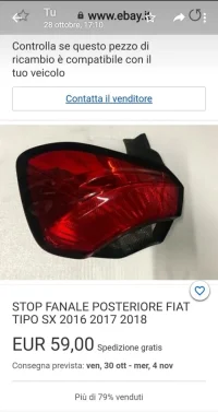

Ho cercato online per curiosità per sapere quanto costerebbe il ricambio di un fanale posteriore,questo in foto è il prezzo migliore che ho trovato,in verità non costa molto ma se il pezzo originale col problema non mi darà problematiche di infiltrazioni di umidità/acqua non lo cambierò ovviamente.
