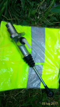

Salve ragazzi ho un altro problema sulla marea, mi perde olio dalla pompa idraulica che è dietro al pedale frizione, le conseguenze credo che le conoscete spesso non torna indietro il pedale è non attacca bene la frizione, ho preso la pompa nuova ad una modica cifra dal mio ricambista e domattina la cambio, il problema è che ho spurgato di tutto freni auto, moto ma frizioni auto mai, sapreste indicarmi dove sta il cilindretto per lo spurgo? Sul cambio forse? Bisogna smontare batteria porta batteria eccetera???? Aiutoooo

Tanto per tenervi aggiornati vi posto 2 foto dove si vede la pompa vecchia che perde e il ricambio nuovo, immaginavo bonna che bisognava smontare qualcosa per un facile accesso e fa anche un caldo boia sarà un lavoraccio, altra cosa ieri la pompa ha rotto le scatole tutto il giorno, oggi invece no come se non fosse successo niente, ma tanto è un lavoro che va fatto....

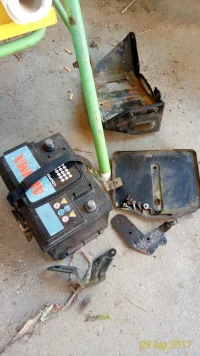

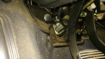

Salve ragazzi lavori eseguiti finito da poco da stamattina cambio olio su 2 vetture marea e stilo olio e filtri olio in totale 50 euro e la pompa frizione 45 euro per il resto olio di gomito, sudate e bestemmie ma abbastanza euro risparmiati di meccanico, ho fatto solo 3 foto dove si vede batteria è vano tolti ed il meccanismo in visione per fare lo spurgo e l'altra foto dietro al pedale si vede dove ho tolto la pompa.....che dire lo spurgo è stato una cavolata grazie anche all'ottimo tutorial del caimano del piave, l'unica difficoltà dove ho perso un po' di tempo è stata la rimozione e montaggio della pompa, posto infame, ma dai ora è tutto ok.....

Ciao e... anch'io devo farlo! Con queste foto mi hai tolto ogni dubbio, soprattutto sul fatto che si opera da sopra e non da sotto l'auto, ergo molto più easy! Tra l'altro devo anche cambiare il termostato e dover togliere la batteria mi fa comodo anche per quello (non tutti i mali vengono per nuocere). Non ci crederai ma mi hai sollevato la giornata, davvero (perché avevo altre "magagne" che mi facevano girare i... pistoni!), grazie.
PS: mi sa che, già che sono li che "paciocco", che pulisco l'EGR o la tappo del tutto, come volevo fare da tempo...
Aggiunta: il discorso di operare da sopra e non da sotto voleva dire che mi avevano "ipotizzato" che il tubo attaccato al cilindro primario fosse rigido e dunque non si potesse disconnettere da dentro, come invece si vede chiaramente, ma da sotto il cofano (ergo crick, cavalletti, mettersi sotto, ecc ecc). Se non fosse per lo spurgo direi un lavoro da 20 minuti, calcolando le quattro viti implicate. Domanda: quando hai disconnesso i due tubi (specialmente quello che arriva dalla vaschetta) è uscito tanto olio, o l'hai tappato in qualche modo? Dalla foto sembra libero e che non perda molto. Grazie di nuovo!
