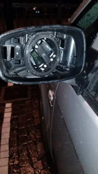

Mia nipote ha fatto cin cin con lo specchio, mandandolo in pezzi.
L'altra auto se n'è andata e non è riuscita a fermarla.
L'auto sta a casa di mia mamma, 100 km da me, e mi hanno mandato delle foto per capire l'entità del danno.
I pezzi mancanti non sono stati ritrovati.
Chiedo aiuto al forum per cercare di capire se la struttura rimasta può essere sufficiente a ripristinare lo specchio acquistando solo la parte riflettente e la calotta o se vada sostituito in toto.
Ho chiesto di verificare il funzionamento della regolazione elettrica, ma ancora non sono state in grado di rispondermi con certezza. :rolleyes:
Ovviamente, se dovesse essere partito anche il motorino, cambierei tutto.
Ecco le foto
Fiat tipo easy 5 porte 1.4 95 cv 2016
manca anche il guscio esterno,secondo me potrebbe bastare con un po di fortuna l'acquisto del vetro da applicare sopra al meccanismo che lo muove elettricamente poi però bisogna trovare anche il guscio esterno,visti i contatti elettrici esistenti io lo coprirei bene in caso di pioggia come si vede dalle foto.
Diciamo che con 25 euro circa comprerei guscio e specchio.
Ma se il mio sfascio avesse il pezzo intero, e avessi il qlo di trovarlo color argento, probabilmente spenderei la stessa cifra totale (dato che una calotta nuova va sempre riverniciata).
Il dubbio è se non manchino altri pezzi tali da rendere impossibile la riparazione.

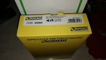

Ho sentito mia sorella e dice che il motorino elettrico funziona.
E ha già ordinato da bep's il vetro dello specchio.

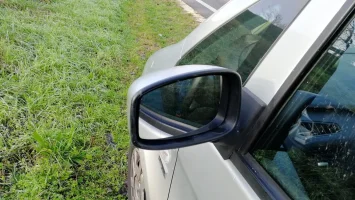

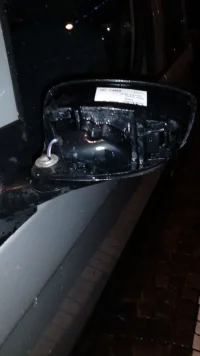

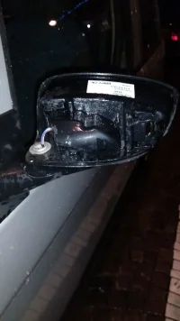

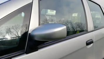

Oggi sono da mia mamma e ho potuto analizzare la situazione.
La struttura dello specchio era del tutto integra, quindi il ripristino è stato semplice e veloce.
Mia sorella aveva preso da Bep's la parte riflettente, già completa del "ragno" di supporto, ed è bastato incastrarlo in sede.

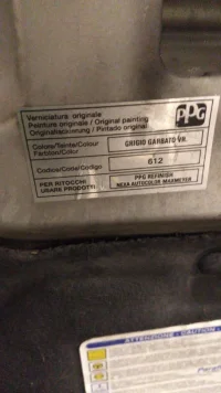

Io avevo ordinato la calotta "grezza", quindi l'ho verniciata con una bomboletta e con un paio di mani di trasparente. Color "grigio garbato" codice 612.
Anche questa è andata su semplicemente spingendola in sede. Ottimo.
IMG_20191225_122043.jpg IMG_20191225_122050.jpg IMG_20191225_122206.jpg IMG_20191225_122211.jpg IMG-20191219-WA0012.jpg
Palio16V.
Sembra proprio essere venuta bene, la verniciatura sulla calotta, bravo :thumbsup:.
Nonostante il trasparente, non è venuta lucida quanto l'altra, ma siccome l'auto è tutta malridotta, è grasso che cola LOL
