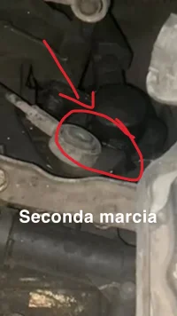

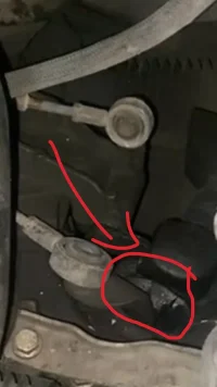

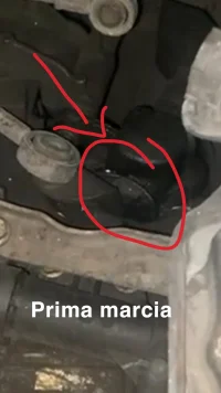

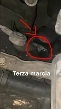

Buonasera a tutti, oggi mi è successa una cosa stana
Arrivando su una rotatoria l’auto mi si è spenta e la prima marcia e la seconda non passavano mente le altre passavano senza problemi, sono riuscito a spostarla il un parcheggio per miracolo e insistendo un po’ a ripreso a funzionare e sono riuscito a portarla a casa ma ho notato qualcosa dentro il vano motore
E già successo a qualcuno ? Può essere nella foto il problema ?
Il fatto che possa succede in autostrada ho in tangenziale mi mette i brividi..
Grazie in anticipo per le eventuali risposte

Avrai o un problema al cambio o più probabile un problema alle corde
Ciao,se poi risulta essere il cambio ,fammi sapere ,certo non sei proprio dietro l'angolo.
Cercherei di controllare le corde lavoro rognoso ma se va fatto .
