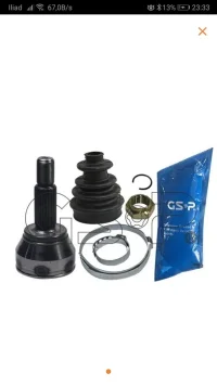

Beh, forse. In effetti non ci avevo pensato. Comunque io mi riferivo a questo:
Il pezzo a sinistra è il giunto e il "moncone" termina con una filettatura che si avvita al semiasse.
Che possa aver subito danni anche il tripode, non è escluso, ma nemmeno detto.
Il pezzo a sinistra è il giunto che viene bloccato sul semiasse con il fermaglio a seeger.
La parte che sporge va nel mozzo.

Nella foto di galerio si vede la controparte del giunto fissata con il seeger al semiasse. Magari sè deformata solo quella e non il semiasse stesso.
