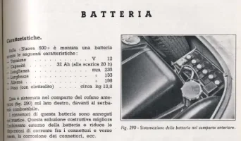

I dati della batteria, quali sono, confrontati con quella "originale"?
In origine la 500 montava una 32Ah (Ti allego le caratteristiche provenienti dal Manuale d'uso e riparazione), questo tipo di batteria da 32Ah non esistono più il minimo è da 45Ah però fino a due anni fa non ho mai avuto problemi. In più ti allego i dati della dinamo. Secondo me è più un fattore di danneggiamento della batteria :-/

E due anni fa hai montato le nuove lampade e la radio?
9Ah non sono pochissimi, ma rispetto ai 32 son quasi il 30% in più! Di certo la dinamo ha un extra lavoro dato dal diverso assorbimento, e per la batteria non resta molto.
