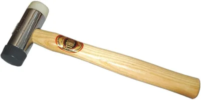

Anch'io faccio così per togliere i braccetti dei tergi cristalli.Strano che non ti si siano sfilati MMmmmh...allora sono proprio inchiodati.Hai provato a dare dei colpetti con un martello a punta morbida, tipo questo:
Direttamente sul perno centrale ( il millerighe ) dove è avvitato il bullone che blocca il braccetto, e contemporaneamente a far ondeggiare il braccetto ?
