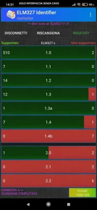

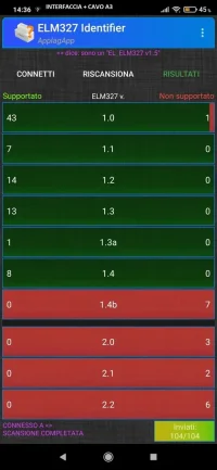

Ecco la situazione con l'app che mi hai consigliato, prima solo interfaccia e poi col cavo adattatore, e anche i risultati

tutti i valori dei "comandi AT" fino a ELM 1.4 dovrebbero essere eseguiti,
quei pochi valori che non vengono eseguiti creano malfunzionamenti
lo terza colonna "risultati" dovrebbe avere tutti "zero" fino alla riga 1.4

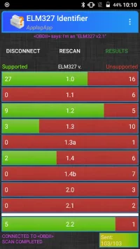

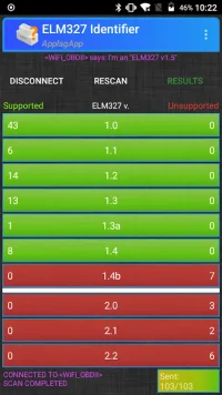

con tutto verde fino alla v2.2 non ne ho mai viste
senza il cavo giallo ha funzionato, non sono riuscito ad eliminare un banale errore rimasto nella ecu (di quelli senza spie accese, che togliendo la batteria per un tot di tempo spariscono da soli), facendo il test con l'app come vedi in alto sono comparsi un paio di errori.
Col cavo giallo non si connette a Torque, anche se gli errori nella colonna di destra sono diminuiti, mistero (ma per un semplice utilizzo di solo Torque il cavo giallo mi hai detto che non serve)

ELM327 Identifier risulta tutto verde ai comandi AT fino alla v1.4
quello che ho ricevuto io funziona su Grande Punto (anche su altre fiat ed alfa)
