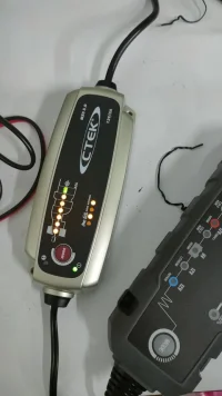

Dopo 24 ore di cura col ctek mxs5.0, la batteria cavia è scesa da 26 a 23 mOhm di resistenza interna.
Quindi, anche lui, qualcosa ha combinato, nonostante abbia saltato a piè pari la fase di desolfatazione. Evidentemente la famigerata fase 6, recond, a 15.8 volt, ha dato qualche frutto.

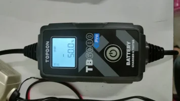

Prima di passare la desolfatatore puro, però, proverò con l'ultimo arrivato, della Topdon, che dichiara avere un ciclo di desolfatazione dedicato.

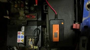

Intanto ho collegato il desolfatatore ad una batteria molto piu in forma, che, solo col topdon in foto e poi con un altra "botta" data col telwin, è già arrivata ad un soh dell'84%

anticipo che stimolato dai tuoi post,
mi sono messo a fare una prova di desolfatazione di una vecchia batteria,
aspetto solo di superare le 24/48 ore di test per dare delle informazioni
Intanto la batteria cavia è stata 20 ore in cura con il nuovo modello Topdon e la resistenza interna è passata da 23 a 21 mOhm
Ad ogni ciclo di carica, con apparecchi diversi, guadagna qualcosa, ma sempre meno.
Ora ho collegato il desolfatatore e vedremo tra altre 24 ore che situazione troverò.
Il desolfatatore, collegato alla batteria della punto, che dava 84% di SOH, prima del trattamento, dopo 20 ore, sembra non aver sortito effetti. La SOH è rimasta 84%.
Qualcosa mi dice, però, che quel valore di SOH, sia il massimo ormai raggiungibile per quella batteria, che ha 4 anni.

1) la batteria della Punto, dopo essere rimasta 48 ore collegata al ctek mxs5.0 in funzione recond, è passata da 84% a 91% di soh. Praticamente è tornata nuova

prima e' stata ricondizionata con un altro apparecchio, che l'ha portata a 84% di SOH e carica a 12.99V. Poi e' stata sotto desolfatatore, scendendo a 12.41 ma non guadagnando nulla di SOH. Poi e' stata "ricondizionata" e ricaricata con il Ctek, salendo al 91%
