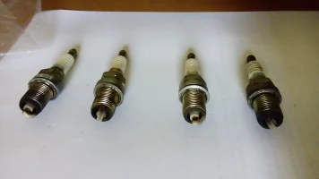

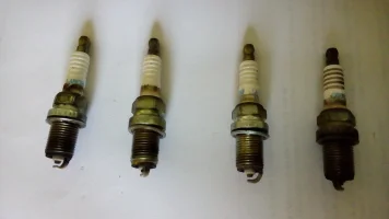

Oggi cambiato le candele sulla mia puntaccia 8v messe le ngk con gradazione che riporta il libretto uso e manutenzione, credo che le vecchie abbiano fatto 100000 e forse più km dico questo perché l'auto presa a 83000 ed ora ne ha 183000 e non le avevo mai cambiate e non ho cronostoria del vecchio proprietario, tra l'altro ne ho trovata una con gradazione diversa come si vede dalle foto, certo ora la vettura va meglio ma neanche prima andava poi così male...dovrò pian piano fare altri lavoretti vi aggiornero' nei vari post....alla prossima

Ho spostato il messaggio per disquisire sul colore della candela di destra (le altre sono solo un po' bianche), senza amdare OT.
La candela du destra è nera, era quella ad essere di diversa gradazione?
Quella di destra sembra nera per via dell'ombra non son bravo con le foto, mentre la candela diversa è la seconda partendo da sinistra, e grazie caiman di aver spostato su sezione più consona. Andando poi a visionare meglio l'ultima candela in effetti un po più nera delle altre è.... Pardon
