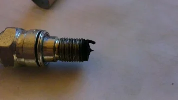

Ve la posto io la foto di una candela consumata lol la volete? rotfl2

postala!!!!!!!! immagino sia senza elettrodo!!!lol

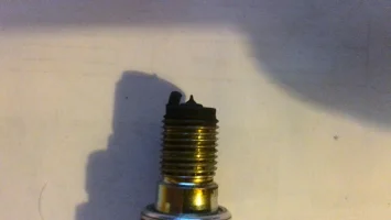

Ecco a voi la signorina 1 di 4 lol
Nuovissima.
Come cavolo è successo? o_O
Ma soprattutto... quanti km aveva
immaginavo fosse così! Certo che ce ne vuole per ridurre una candela così....

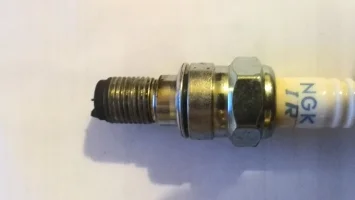

Ciao ragazzi ,scrivo qua per non aprire una nuova discussione ,ieri ho cambiato candele e cavi candela la macchina ha circa 140.200 km le candele sono le NGK ed i cavi sono della BRECAV posto le foto delle candele, come vi sembrano? Io noto che due sono più scure di cui una ha la punta più nera segno di una cattiva combustione imho, le altre due sono più pulite ma tutte e quattro da cambiare visto l'elettrodo ed anche perchè ci ho fatto circa 32000 km e passato l'estate scorsa torrida . Aspetto un vostro parere.
    216,1 KB · Visite: 8
Io non le vede messe male il colore è giusto , non noto eventuali anomalie di cui preoccuparmi . Anche le mie erano più o meno di quel colore dopo 25000 km . Per quanto riguarda i cavi sicuramente hai fatto bene a cambiarli
Anche io mi ritrovo con le parole di samuele e elcaimandelpiave. Il colore nocciola è quello giusto, mentre quello più chiaro è da tener d'occhio, ed è comune trovare delle candele più chiare e altre più scure. Le candele quanti km hanno?
